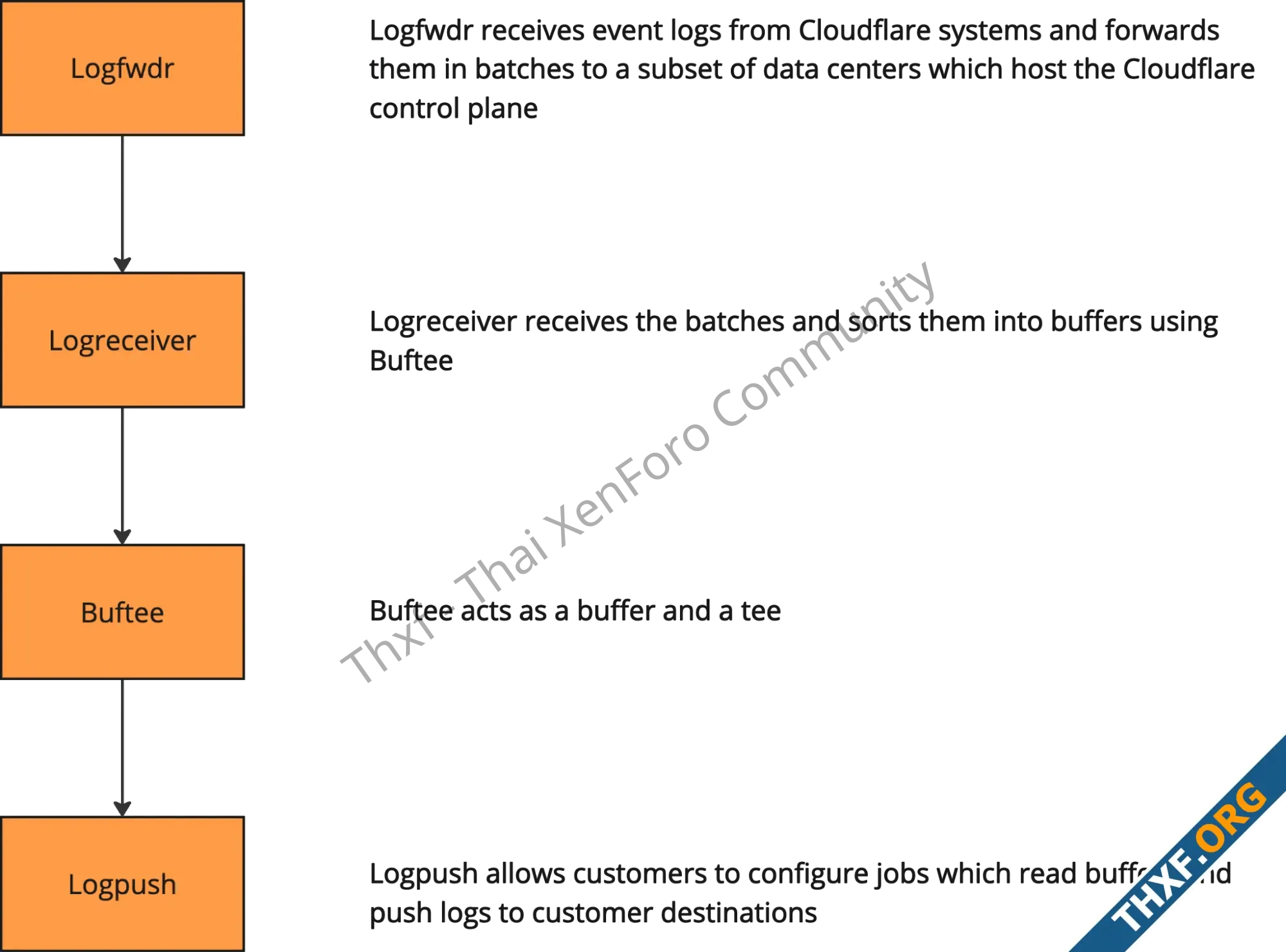

กระบวนการจัดการล็อกของ Cloudflare ประกอบด้วยซอฟต์แวร์ 4 ตัว (ทั้งหมดเขียนด้วย Go) ทำงานต่อเนื่องกัน เริ่มจาก Logfwdr รับล็อกจากระบบของ Cloudflare มาส่งต่อเป็นแบตช์, Logreceiver รับข้อมูลแบตช์แล้วนำมาคัดแยกประเภท, Buftee ตัวจัดการบัฟเฟอร์เพื่อแยกงานเป็นส่วนๆ, Logpush นำล็อกในบัฟเฟอร์ไปส่งต่อให้ลูกค้า

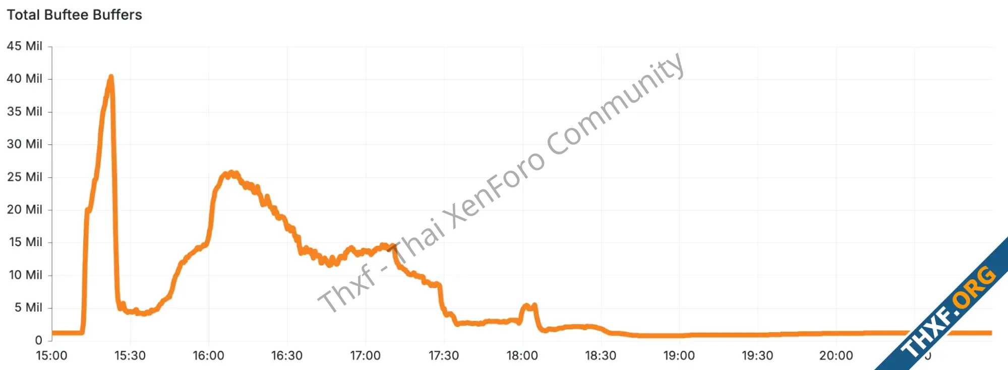

ทีมงาน Cloudflare ค้นพบปัญหานี้ และแก้ปัญหาได้ตั้งแต่ 5 นาทีแรก แต่ไม่ทันการณ์ เพราะบั๊กคอนฟิกว่างเปล่ากลับสร้างปัญหาที่สอง ไปเรียกโหมด failsafe ของ Logfwdr ให้ทำงาน ส่งอีเวนต์ล็อกของลูกค้าทุกคน แทนที่จะส่งเฉพาะลูกค้าตามค่าคอนฟิกไว้ ฟีเจอร์นี้ถูกสร้างขึ้นมานานตั้งแต่ Cloudflare คนใช้ไม่เยอะ เลยไม่ได้คิดถึงกรณีว่าการเก็บล็อกส่งให้ลูกค้าทุกคนจะสร้างทราฟฟิกมหาศาล ส่งผลสะเทือนต่อไปยังซอฟต์แวร์อื่นๆ ในคิว เช่น Buftee ต้องสร้างบัฟเฟอร์เพิ่ม 40 เท่าจากปกติ ระบบเกิดโอเวอร์โหลด และสุดท้ายทีมงานต้องรีเซ็ตระบบใหม่ทั้งหมด
