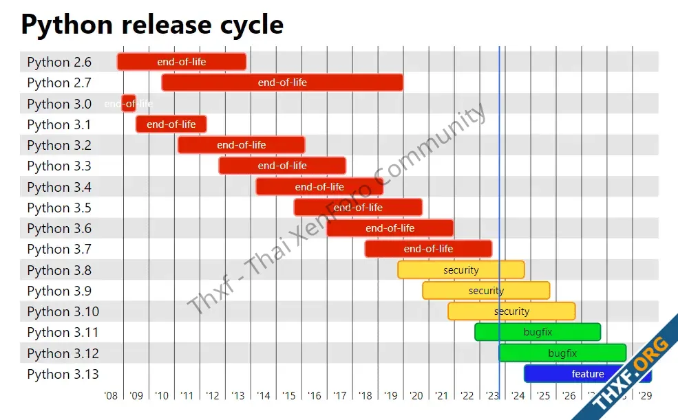

ไมโครซอฟท์ออกอัพเดตส่วนขยาย Python Extension for Visual Studio Code มีการเปลี่ยนแปลงสำคัญคือปลด Python 3.7 เข้าสถานะล้าสมัย (deprecated) แล้ว
Python 3.7 ที่ออกในปี 2018 เพิ่งหมดระยะซัพพอร์ตในเดือนมิถุนายน 2023 ทำให้ไมโครซอฟท์ปรับสถานะเป็น deprecated ตามไปด้วย ในการใช้งานจริงคงไม่มีอะไรเปลี่ยนแปลง โค้ดน่าจะยังทำงานได้ไปอีกนาน แต่ก็ไม่มีอะไรการันตีว่าจะไม่พังแล้ว
แนวทางของ Python นับตั้งแต่เวอร์ชัน 3.9 เป็นต้นมา คือออกรุ่นใหม่ทุกเดือนตุลาคมของทุกปี ซัพพอร์ตนาน 5 ปี โดย Python เวอร์ชันล่าสุดคือ 3.12 เพิ่งออกเมื่อต้นเดือนนี้ ข้อมูลการซัพพอร์ตแบบเรียลไทม์สามารถดูได้จาก Python Versions
จากสถิติของ W3Techs พบว่า Python เวอร์ชันที่ได้รับความนิยมสูงสุดยังเป็น 3.6 ที่สิ้นระยะซัพพอร์ตไปแล้ว (28.9%), 3.8 (23.3%) และ 3.7 (17.2%)
ที่มา - Visual Studio Blog, The Register
